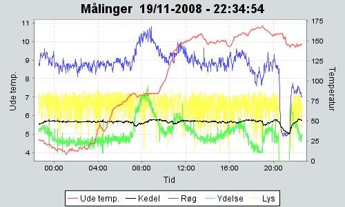

Hej derude.. ved i om jeg kan forbedre mit forbrug ?
http://pillefyr.kimmer.dk
Iøjeblikket bruger den 30kg om dagen.
Jeg har et hus på 122m2, men de 50m2 er lukket af (1. salen) og der er ikke varme på der..
Fyret står i et udeskur, hvor der egentlig altid er meget varmt ude..jeg har isoleret alle rørene derude..
Jeg har en woody 16kw brænder på en opop kedel..
Håber i kan hjælpe :) Tak.

Har du afvejet din pillemængde pr. 6 min.?
Kan se der står 860 gr.   Det er lavere end de fleste.
Vurdere du dit forbrug alene ud fra forbrugsgrafen, eller ud fra faktiske kg du smidder i din silo?

Med dine mætninger og sneglydelse, så svarer 30 kilo om dagen til at fyret yder omkring 35% i snit. Kigger man på dine grafer passer det vist meget godt. Ergo er der overensstemmelse mellem det antal kilo styringen mener du brænder af, og det du rent faktisk smider i siloen. Mængden modsvarer en indfyret effekt på næsten 6 kW, til godt 70 kvm opvarmet areal. Det lyder til gengæld ikke så godt...
Der må være et stort varmespild et sted - hvad er der af rørledning over til huset?
Er din kedel pæn og nyrenset? (Køb et røgtermometer eller en sensor)
Er det bageste røgslag lukket, dvs. er "pinden" bag på kedlen hevet ud? Ligger bundpladen på sin plads?
Har du eventuelt et tidligere varmeforbrug (el/olie) at sammenligne med? Det vil give en rettesnor, selv om folks forbrug jo er forskelligt.
